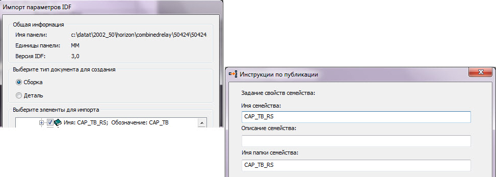

Имена компонентов IDF не должны содержать следующих символов. Если имя компонента IDF содержит один из указанных ниже символов, опубликовать его в библиотеке компонентов IDF не удастся. /, \,:, *,?, ", <, >, | Мастер публикации не принимает косую черту в именах компонентов, а также другие символы, не поддерживаемые в именах файлов ОС.
Убедитесь в том, что в исходном проекте САПР электронных изделий/печатной платы в именах деталей не используются запрещенные символы, чтобы после импорта файла в Inventor деталь IDF можно было легко опубликовать в Библиотеке компонентов IDF. Если имя компонента IDF содержит один из указанных ниже символов, опубликовать его в библиотеке компонентов IDF не удастся.
Прим.: Если один или несколько таких символов содержатся в имени компонента в исходном наборе данных IDF, при публикации компонента в Библиотеке компонентов IDF в поле "Имя семейства" замените некорректный символ знаком нижнего подчеркивания "_". В таком случае компонент IDF будет повторно использован при открытии набора данных IDF с таким именем компонента.

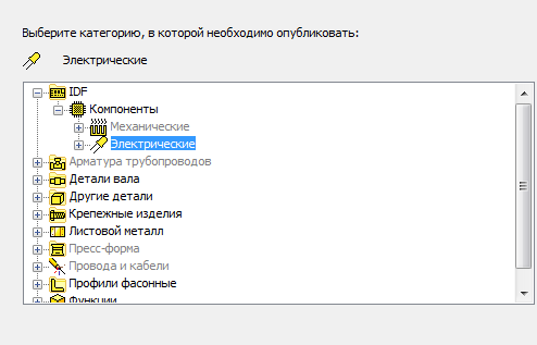

- В следующем диалоговом окне "Инструкции по публикации" отобразится категория детали.
Если выбрать другую категорию, появится предупреждение, что делать потеряет информацию о разработке.

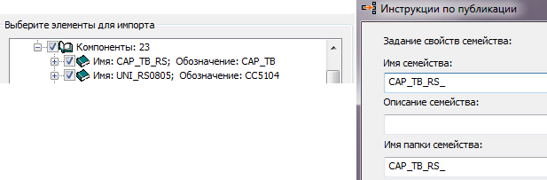

- (Обязательно) В разделе "Определите ключевые столбцы семейства:" окна "Инструкциях по публикации" выберите обозначение и добавьте его в ключевой столбец.
Важное замечание: Чтобы успешно открыть библиотеку компонентов при импорте или открытии файла IDF, необходимо добавить обозначение в ключевой столбец в диалоговом окне "Инструкции по публикации". Inventor использует имя семейства и обозначение для поиска соответствующих компонентов IDF в библиотеке компонентов для последующего размещения.
- (Обязательно) В разделе "Задание свойств семейства:" окна "Инструкции по публикации" отредактируйте имя семейства таким образом, чтобы в поле "Имя семейства" отображалось только имя компонента. Например:
