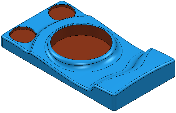

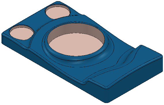

- Выбрать развёрнутые компоненты — Нажмите, чтобы выбрать развернутые компоненты в текущей ориентации вида.
Например, невыбранные развернутые компоненты появляются как:
Когда эта опция выбрана, выбранные развернутые компоненты появляются как:
Это можно использовать с опцией Развернуть выбранные (в контекстном меню Модели ), чтобы развернуть все неверно ориентированные поверхности. Качество выделения зависит от качества модели. Если при использовании этой опции на модели попадаются разрывы, открывающие внутренние поверхности, то внутренние поверхности также будут выбраны.
