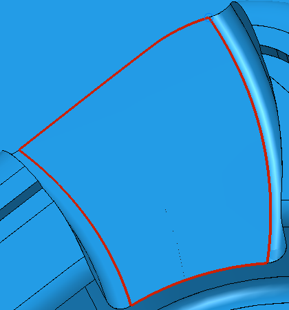

Этот пример показывает, как создать контур из поверхностной геометрии. В результате получается контур, который также является встроенным шаблоном.
Здесь используется модель 5axis_with_holes.dgk из папки Examples.

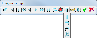

  3. Выберите вкладку «Редактор кривых» > панель «Создать» > «Кривые» > «Контур».
    Откроется панель инструментов Создать контур.
  4. Нажмите на панели инструментов Направление.

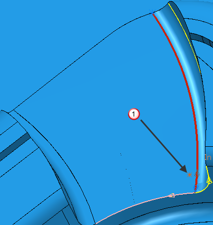

  5. Щелкните по поверхности рядом с .
    Это выберет правую кромку поверхности.
    • Красным цветом показана выбранная кривая поверхности.
    • Розовым цветом отображается поверхность, которой следует автоматическое моделирование.
    • Жёлтым цветом показана альтернативная поверхность.
    • Серым показана альтернативная поверхность для текущей кривой. Это опция, использование которой маловероятно, так как она возвращается к начальной точке, но вдоль другой поверхности. Подробности смотрите в разделе Выбор кривых для создания контуров.
  6. Нажмите на панели инструментов Создать контур, чтобы создать автоматический путь.
    Используйте клавишу Esc или нажмите (рядом с индикатором выполнения), если хотите остановить создание контура.
  7. Нажмите на панели инструментов Создать контур.

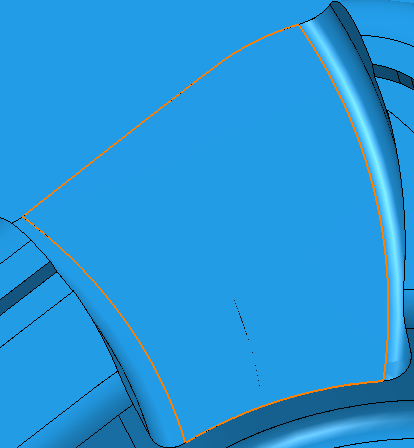

  8. Выберите вкладку «Редактор кривых» > панель «Готово» > «Принять».
    При этом создается встроенный шаблон, который следует кромкам поверхности.
