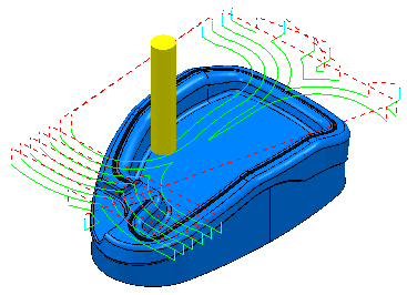

Анимация траектории
В этом примере показано, как анимировать траекторию.
  1. Щелкните вкладку «Симуляция» и выберите траекторию или NC-файл, для которых нужно выполнить моделирование, на панели «Путь симуляции» > список «Объект».
  2. Выберите инструмент, который нужно смоделировать, на панели «Путь симуляции» > список «Инструмент».
    Опция Инструмент позволяет выполнять симуляцию инструментом, отличным от того, который использовался для создания траектории. Например, кромка этого инструмента может быть точно такой же, как у инструмента, используемого для создания исходной траектории, но у него будут заданы хвостовик и патрон.
  3. Выберите вкладку «Симуляция» > панель «Элементы управления симуляцией» > «Проиграть» > «Воспроизвести до конца», чтобы показать анимированную траекторию.
Прим.: Чтобы повторить моделирование, выберите вкладку «Симуляция» > панель «Элементы управления симуляцией» > «В начало», а затем вкладку «Симуляция» > панель «Элементы управления симуляцией» > «Проиграть» > «Воспроизвести до конца».
