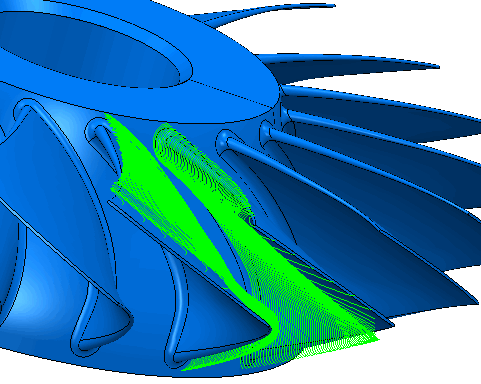

Используйте стратегию Чистовая обработка лопаток для обработки лопаток моноколеса или импеллера.
Совет: Используя опцию Операция на странице Обработка, вы можете выбрать обработку лопатки за раз или секции за раз.
