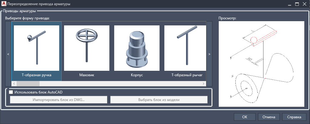

Определение привода арматуры.
Лента: Палитра свойств
Свойства детали
Привод арматуры
Оператор
Можно задать другой оператор после размещения клапана в 3D-модели. Нет необходимости добавлять оператор в миникаталог или каталог трубопровода.
Определение параметрической формы для оператора.
Выбор чертежа и вызов диалогового окна Выбор определения блока.
Блоки можно импортировать из чертежа после использования команды plantpartconvert.
Выбор вхождения блока в модели.
