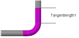

Создание гнутого отвода.
Ввод команды:
planteditbend
Отображаются следующие запросы.
Выберите параметр гнутого отвода [Радиус, tangeNtlength1, Tangentlength2, Угол]: выберите объекты осевых линий
Определение радиуса сгиба. По возможности длина соединенных труб корректируется для сохранения соединения.
Указание длины прямого отрезка гнутого отвода, который выходит за радиус.
Указание длины прямого отрезка другой стороны сгиба. Сторона 2 — вторая сторона во время трассировки.
Определение угла сгиба. 180 создает возвратный отвод.
По умолчанию для сгибов необходима труба с гладким (PL) концом соединения. Можно задать команду plantbendenableallpipetypes, чтобы включить сгибы для всех типов.
