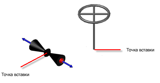

При создании исполнительных механизмов клапанов нужно задать точку вставки исполнительного механизма, соответствующую точке вставки корпуса клапана. В plantpartconvert выберите блок исполнительного механизма и воспользуйтесь параметров "Выход". У исполнительного механизма порты отсутствуют, поэтому следует использовать параметр "Добавить".
