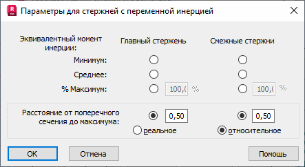

Параметры для смежных стержней с переменной инерцией
Этот параметр используется для указания характеристик основного стержня и смежных стержней с переменной инерцией. Параметр доступен при нажатии кнопки «Параметры» в диалоговом окне «Параметры смежных стержней» (с числом смежных стержней — один, три или шесть). Как только опция активизирована, на экране появляется показанное ниже диалоговое окно.
Эквивалентный момент инерции как основного, так и смежных стержней можно определить одним из трех способов: как минимум, среднее значение или процент от максимального момента инерции.
В нижней части диалогового окна находятся параметры, определяющие поперечное сечение, из которого была принята эквивалентная жесткость; определяется расстояние поперечного сечения от начала стержня (фактическое или относительное значение расстояния).
