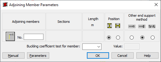

Параметры смежных стержней (один стержень)
Чтобы задать параметры смежных стержней при расчете коэффициента продольного изгиба основного стержня, щелкните в диалоговом окне Схемы продольной устойчивости.
Укажите следующую информацию по основному стержню:
В некоторых нормах (ADD8, Еврокод3, NEN6770/6771, PN90) включается еще один параметр: метод крайней опоры смежного стержня. Типы опор доступны в зависимости от требований выбранных норм проектирования стального элемента.
После размещения смежного стержня с выбранным номером в нижней части диалогового окна можно проверить коэффициент продольного изгиба этого стержня. В поле теста для стержня указывается значение коэффициента продольного изгиба. Оно появляется сразу после выбора номера смежного стержня.
Чтобы настроить параметры смежных стержней вручную, нажмите кнопку Вручную в нижней части диалогового окна. На экране появляется дополнительное окно, в котором можно вручную настроить параметры смежного стержня.
При нажатии кнопки Параметры открывается дополнительное диалоговое окно, в котором можно задать параметры стержней с переменной инерцией.
