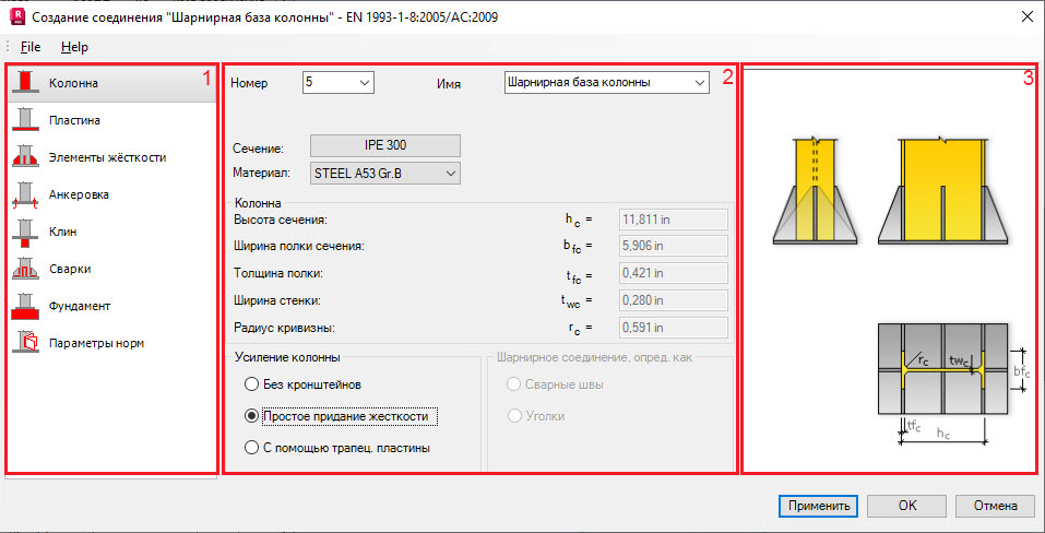

Диалоговое окно создания узла "База колонны"
Диалоговое окно для создания узла «база колонны» (шарнирное соединение или защемление основания колонны) состоит из трех частей:
  1. Слева находятся опции для выбора компонента, используемого для определения стального узла:
  2. В центре можно задать параметры выбранного элемента стального узла.
  3. Справа находится окно графического просмотра созданного элемента узла «база колонны – колонна».
Количество закладок в этом диалоговом окне зависит от типа выбранного узла (с элементами жесткости или без них).
