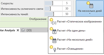

Чтобы изменить тип расчета инсоляции во время предварительного просмотра, щелкните раскрывающийся список «Тип расчета» на вкладке «Расчет инсоляции»
панель «Тип расчета».
