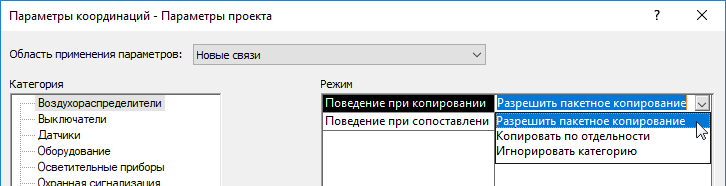

Режимы копирования приборов
Перед копированием приборов из связанной модели в модель MEP или непосредственно в процессе копирования следует задать в диалоговом окне «Определение параметров координации» режим копирования для каждой категории приборов.
Разрешить пакетное копирование
Приборы выбранной категории можно копировать в пакетном режиме при выполнении следующих условий:
Этот режим копирования по умолчанию применяется к новым связям.
Копировать по отдельности
Приборы выбранной категории не копируются в пакетном режиме. С помощью инструмента «Копирование/Мониторинг» можно выбрать отдельные приборы, подлежащие копированию в модель MEP. См. раздел Копирование приборов для мониторинга.
Предположим, что для категории приборов задан режим «Копировать по отдельности», а связанная модель содержит новые приборы, принадлежащие к этой категории. При первой или повторной загрузке связанной модели в модель MEP приборы этой категории не копируются в программе автоматически. Копируются только те приборы, для которых задан режим «Разрешить пакетное копирование».
Игнорировать категорию
Приборы выбранной категории не копируются в модель MEP ни в пакетном режиме, ни по отдельности.
Предположим, что сначала был задан режим «Игнорировать категорию», а затем потребовалось скопировать этот тип приборов в модель MEP. Для этого необходимо определить параметры координации для модели MEP или для конкретной связанной модели. В противном случае приборы из связанных моделей, относящиеся к данной категории, в программе не распознаются.
Если требуется игнорировать конкретный тип приборов, а не всю категорию, см. раздел Игнорирование приборов.
