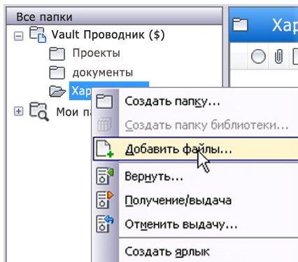

Добавление файлов в хранилище с помощью Vault Client
Добавление файлов в хранилище с помощью команды "Добавить файлы" в клиенте Vault.
  1. Щелкните правой кнопкой мыши на папке хранилища, в которую будет добавлен файл, и выбрать "Добавить файлы". Будет открыт браузер файлов.
  2. В локальных папках выберите файлы для добавления.
  3. Нажмите "Открыть". Будет открыто диалоговое окно "Добавление файлов".
  4. Чтобы локальный файл оставался доступным для записи и можно было продолжать работать с ним после добавления его в хранилище, выберите "Оставить файлы выданными". Следует помнить, что пользователь может получить файл позже, если он не хочет оставить файл выданным в данный момент.
  5. Для удаления рабочей копии файла после добавления его в хранилище выберите "Удалить рабочие копии".
  6. Введите комментарии к добавляемым файлам.
  7. Нажмите "ОК". Выбранные файлы добавляются в хранилище.
После добавления файла в хранилище можно удалить его рабочую копию. С этого момента управление данными переходит к Autodesk Vault. Для просмотра или изменения копии файла необходимо получить его из хранилища.
