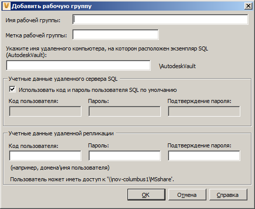

  9. На узле-источнике снова щелкните правой кнопкой мыши узел «Рабочие группы» в консоли сервера Vault и выберите Добавить рабочую группу.
  10. Введите необходимые сведения для удаленной рабочей группы.
    При создании учетной записи пользователя репликации используйте эти данные в графе «Учетные данные удаленной репликации».
Фоновый процесс настраивает удаленный сервер SQL в качестве подписчика и запускает репликацию базы данных KVM из источника. После завершения настройки дополнительного сервера он добавляется в дерево консоли «Рабочие группы».

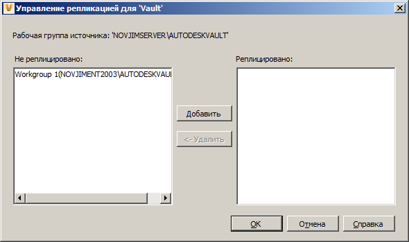

  2. На узле-источнике в консоли ADMS щелкните правой кнопкой мыши узел «Рабочие группы и выберите «Управление репликацией».
  3. Выберите хранилище, которое требуется реплицировать.
  4. Переместите рабочие группы, которые нужно реплицировать, в столбец «Реплицировано» с помощью кнопки «>>».
