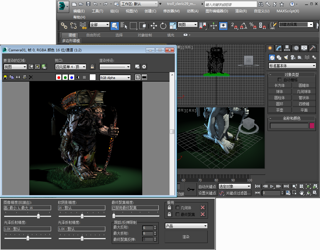

3ds Max 主窗口,带有停靠工具栏和显示多个视图的视口布局。

重要注意事项:在默认情况下,3ds Max 中不存在任何摄影机;新场景中的视口显示“自由浮动”视图。但是,可以在场景中放置摄影机并设定视口,以通过其镜头进行查看。然后,当移动摄影机时,视口会自动跟踪更改。附带说一下,可使用聚光灯来进行同样的工作。
除几何体外,视口可以显示其他视图,如“轨迹视图”和“图解视图”,这两个视图显示了场景和动画的结构。可以将视口扩展以显示其他工具,如“MAXScript 侦听器”和“资源浏览器”。对于交互式渲染,该视口可以显示“动态着色”窗口。

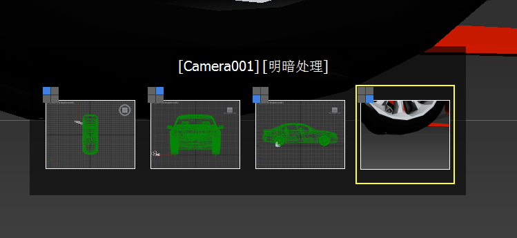

当视口未最大化时,按 (Windows 徽标按钮,有时标记为“开始”)+Shift 组合键可循环切换活动视口。当一个视口已最大化后,按 +Shift 会显示可用视口,并且可以按 +Shift 在这些视口间循环切换:当释放键盘按钮后,选择的视口会变为最大化视口。
叠加缩略图以切换最大化视口
