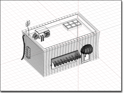

场景的三向投影视图

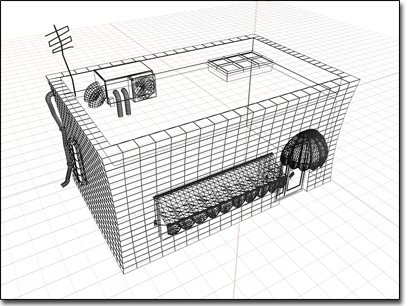

相同模型的透视视图
透视视图与人类视觉最为类似,视图中的对象看上去向远方后退,产生深度和空间感。三向投影视图提供一个没有扭曲的场景视图,以便精确地缩放和放置。一般的工作流程是使用三向投影视图来创建场景,然后使用透视视图来渲染最终输出。

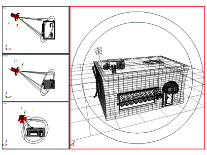

在场景中创建摄影机对象之后,您可以通过按 C 将活动视口更改为摄影机视图,然后从场景的摄影机列表中进行选择。此外,还可以从“透视”视口中,通过使用“从视图创建摄影机”命令,直接创建摄影机视图。
摄影机视口会通过选定的摄影机镜头来跟踪视图。在其他视口中移动摄影机(或目标)时,您会看到场景也会随着移动。这就是“摄影机”视图较之“透视”视图的优势,因为“透视”视图无法随时间设置动画。

右侧的视口可通过场景中的摄影机看到。
默认情况下,摄影机视图使用三点透视,其中垂直线看上去在顶点上汇聚(这在传统摄影学中称为梯形失真)。摄影机校正修改器在摄影机视图中使用两点透视。在两点透视中,垂直线保持垂直。在摄影机上放置“倾斜”修改器可获得类似的效果。
