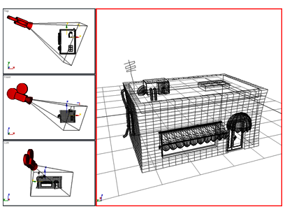

3ds Max 中的所有内容都位于一个三维世界中,您可以通过一个或多个 视口 进行查看。您可以使用各种选项来可视化这个巨大的舞台般的空间,从最小的细节到整个场景。
使用多个视口可帮助您可视化场景。此处,最大视口显示摄影机在其他视口拍摄的视图。
