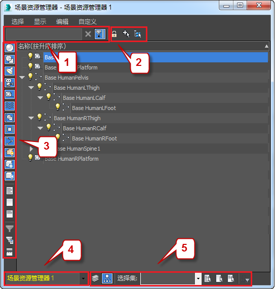

当将“布局”(位于“自定义”菜单上)设置为默认值(“垂直”)而且所有的常规工具栏都处于活动状态时,下图将用作标准“场景资源管理器”工具栏的映射。如果将“布局”设置为“水平”,则同样的工具栏将在靠近“场景资源管理器”对话框顶部的位置分组到一起。在图中,每个工具栏将以红色标出其轮廓,以便清晰可见。
标准“场景资源管理器”工具栏:
1. “查找”工具栏
2. “工具”工具栏
3. “显示”工具栏
4. “视图”工具栏
5. “选择”工具栏
默认情况下,场景资源管理器使用简单的文本搜索方法,但您也可以通过打开“选择菜单”
“使用正则表达式查找”来使用正则表达式。
移除过滤器
切换显示工具栏
处于“按层次排序”模式的“工具”工具栏
处于“按层排序”模式的“工具”工具栏
“工具”工具栏配置会有所不同,具体取决于是“按层次排序”模式还是“按层排序”模式处于活动状态。
拾取父对象(仅限“按层次排序”模式)
新建层(仅限“按层排序”模式)
新层将被自动激活 (
),以便随后创建的所有对象都指定给该层。此外,在创建完成后,您可以通过在键盘上进行键入来立即重命名新层。要在随后重命名层,请缓慢双击名称并使用键盘。
当您使用“新建层”时,如果现有层处于选中状态,则新层将添加为所选层的子层。
有关层的详细信息,请参见使用层组织场景。
添加到活动层(仅限“按层排序”模式)
指示的活动层上。
选择子对象
使选定层处于活动状态(仅限“按层排序”模式)
提供各种按钮,可以切换“场景资源管理器”中各种类别场景元素的显示。若要打开此工具栏,请单击“查找”工具栏(请参见上文)上的
(切换显示工具栏),或选择“自定义”菜单
“工具栏”
“显示”。
启用时,该工具栏会垂直放置在“场景资源管理器”窗口的左侧。其按钮允许您选择显示在“场景资源管理器”列表中的对象类型。过滤器按钮处于启用状态(高亮显示背景)时,其对象类型将显示在列表中;处于禁用状态(灰色背景)时,“场景资源管理器”将不会列出该对象类型。
该对象类型有:
下面的三个按钮可管理对象类型按钮。
“显示”工具栏上的最后三个按钮可控制高级过滤和单元编辑。
仅显示缺少的插件对象
“视图”工具栏将显示在“场景资源管理器”对话框的左下角,并显示当前“场景资源管理器”的名称。在处于活动状态的“场景资源管理器”中,该名称将显示为黄色文本。
此工具栏上的菜单(可以从右侧的箭头按钮访问)可用于访问可用的局部和全局场景资源管理器,并且提供命令用于在局部和全局模式之间切换当前场景资源管理器。有关详细信息,请参见关于局部和全局场景资源管理器
按层排序
按层次排序取消选择所有对象并在场景资源管理器中从选择中移除高亮显示。
切换所有高亮显示效果;高亮显示非高亮显示的对象,反之亦然。
启用时,“场景资源管理器”列表将仅包括活动选择集的成员。
