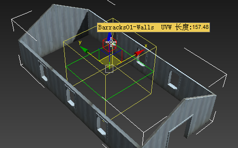

要使用操纵器控制宽度和长度,请执行以下操作:
也可以转到修改器的 Gizmo 层级。
绿色边沿“UVW 贴图”修改器的 Gizmo 的两侧显示。当鼠标移动到边上时,边将变为红色。
工具提示中显示新的宽度或长度值。

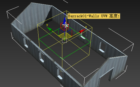

要使用操纵器控制垂直比例,请执行下列操作:
也可以转到修改器的 Gizmo 层级。
对于 3D 贴图类型,将在“UVW 贴图”修改器的 Gizmo 顶部显示一个绿色立方体。当鼠标移动到立方体上时,立方体将变为红色。
工具提示在垂直尺寸中显示了新的平铺值。

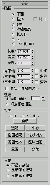

指定“UVW 贴图”gizmo 的尺寸。在应用修改器时,贴图图标的默认缩放由对象的最大尺寸定义。可以在 Gizmo 层级设置投影的动画。请注意有关这些微调器的下列事项:
“高度”尺寸对于平面 gizmo 不适用:它没有深度。同样,“圆柱形”、“球形”和“收缩包裹”贴图的尺寸都显示它们的边界框而不是它们的半径。对于“面”贴图没有可用的尺寸:几何体上的每个面都包含完整的贴图。
实际上,尺寸成为缩放因数而不是测量值。通过单击“拟合”或“重置”按钮可重置尺寸的值,这会丢失原来的非均匀缩放。
用于指定 UVW 贴图的尺寸以便平铺图像。这些是浮点值;可设置动画以便随时间移动贴图的平铺。
绕给定轴反转图像。
启用后,对应用于对象上的纹理贴图材质使用真实世界贴图。缩放值由位于应用材质的“坐标”卷展栏中的“使用真实世界比例”设置控制。(应同时禁用或启用“真实世界贴图大小”和“使用真实世界比例”。) 默认设置为禁用状态。
启用时,“长度”、“宽度”、“高度”和“平铺”微调器不可用。
每个对象最多可拥有 99 个 UVW 贴图坐标通道;每个修改器各有一个。默认贴图通道(通过对象的创建参数中的“生成贴图坐标”切换)始终为通道 1。“UVW 贴图”修改器可为任何通道指定坐标。这样,在同一个面上可同时存在多组坐标。
如果在该通道中有来自另一个修改器的编辑操作,这些编辑操作可能会被覆盖。要确保保留您的编辑操作,请在更改通道前将其保存,如有必要再重新加载已保存的编辑操作。
设置贴图通道。“UVW 贴图”修改器默认为通道 1,因此贴图以默认方式工作,除非显式更改为其他通道。默认设置为 1。范围为 1 至 99
如果指定一个不同的通道,请确保应当使用该贴图通道的对象材质中的所有贴图也都设置为该通道。
在修改器堆栈中可使用多个“UVW 贴图”修改器,每个修改器控制材质中不同贴图的贴图坐标。
可在 3ds Max 中的多处位置使用“贴图通道”设置,如下所示:
通过选择此选项,可将通道定义为顶点颜色通道。另外,确保将坐标卷展栏中的任何材质贴图匹配为“顶点颜色”,或者使用指定顶点颜色工具。
选择其中之一,可翻转贴图 gizmo 的对齐。每项指定 Gizmo 的哪个轴与对象的局部 Z 轴对齐。
启用时,gizmo 出现在能让您改变视口中的参数的对象上。当启用“真实世界贴图大小”时,仅可对“平面与长方体”类型贴图使用操纵。有关详细信息,请参见 UVW 贴图操纵器。
将 gizmo 适配到对象的范围并使其居中,以使其锁定到对象的范围。在启用“真实世界贴图大小”时不可用。
移动 gizmo,使其中心与对象的中心一致。
显示标准的位图文件浏览器,使您可以拾取图像。在启用“真实世界贴图大小”时不可用。
对于平面贴图,贴图图标被设置为图像的纵横比。对于圆柱形贴图,高度(而不是 Gizmo 的半径)被缩放以匹配位图。为获得最佳效果,首先使用“拟合”按钮以匹配对象和 Gizmo 的半径,然后使用“位图拟合”。
单击并在要应用修改器的对象曲面上拖动。Gizmo 的原点放在鼠标在曲面所指向的点;Gizmo 的 XY 平面与该面对齐。Gizmo 的 X 轴位于对象的 XY 平面上。
“法线对齐”考虑了平滑组并使用插补法线,这基于面平滑。因此,可将贴图图标定向至曲面的任何部分,而不是令其捕捉到面法线。
将贴图 gizmo 重定向为面向活动视口。图标大小不变。
激活一个模式,从中可在视口中拖动以定义贴图 Gizmo 的区域。不影响 Gizmo 的方向。在启用“真实世界贴图大小”时不可用。
删除控制 gizmo 的当前控制器,并插入使用“拟合”功能初始化的新控制器。所有 Gizmo 动画都将丢失。就像所有对齐选项一样,可通过单击“撤消”来重置操作。
在拾取对象以从中获得 UVW 时,从其他对象有效复制 UVW 坐标,一个对话框会提示您选择是以绝对方式还是相对方式完成获得。
如果选择“绝对”,获得的贴图 Gizmo 会恰好放在所拾取的贴图 Gizmo 的顶部。如果选择“相对”,获得的贴图 Gizmo 放在选定对象上方。
此设置确定贴图不连续性(也称为结合口)是否以及如何显示在视口中。仅在 Gizmo 子对象层级处于活动状态时显示结合口。
