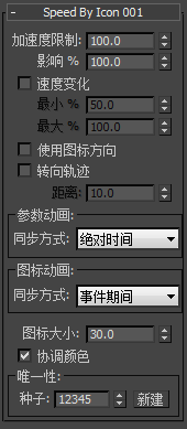

该用户界面出现在“粒子视图”对话框右侧的“参数”面板中。选定此图标时,这些参数还会出现在“修改”面板上。
加速度限制
按此最大值(以每秒的每秒系统单位数计)更改粒子的速度以匹配操作符图标的速度。默认设置为 100.0。
如果此操作符图标快速更改速度或方向,则增加此值可使这些粒子更靠近它进行跟随。
提示: 如果要平滑地运动,请使用较低的“加速度限制”值,如果需要更高的准确性(例如粒子碰撞较小的目标),请使用较高的值。可以设置此设置的动画(使用“同步方式”“事件期间”)以根据所需的结果指定不同的适当值。
影响 %
确定以前速度与操作符图标的速度的混合程度。默认设置为 100.0。范围为 0.0 至 100.0。
在默认值 100 处,此速度仅由图标的速度控制。在值为 0 处,此图标速度根本不影响粒子速度。在中间值,混合比例由“影响 %”值确定。
速度变化
启动这些粒子速度的随机变化,以使其不会全部按与图标完全相同的速率移动。启用此选项,然后设置变化百分比的最小值和最大值。默认设置为禁用。
“使用速度变化”有助于避免粒子在沿动画路径移动时聚成一团。然而,请注意每个单独粒子的速度并不变化,它以恒定速度移动。
最小 %/最大 % 分别设定粒子速度变化的最小百分比和最大百分比。默认设置为 50.0(最小 %)、100.0(最大 %)。
例如,如果将“最小 %”设置为 50,将“最大 %”设置为 200,那么这些粒子速度将在图标速度的一半和两倍之间变化。
使用图标方向
将图标方向的动画应用于这些粒子。
默认情况下,“速度按图标”只按图标位置的动画来控制粒子运动。如果启用“使用图标方向”,那么“粒子流”还会将图标旋转应用于粒子运动。其实,此运动为环绕运动,其范围取决于每个粒子和图标之间的距离。默认设置为禁用。
了解这项操作的最佳方法就是使用它。要使用“使用图标方向”,请参见本步骤
转向轨迹
将与图标的距离大于“距离”值的粒子直接移向此图标。默认设置为禁用。
距离 设定粒子和操作符图标之间的距离,超出该距离“转向轨迹”将起作用。默认设置为 10.0。
“参数动画”组
如果对操作符设置进行了动画设置,则“粒子流”会从动画的开始帧或当前事件的第一帧开始,将此动画应用于所有粒子,或根据每个粒子的年龄应用于相应粒子。例如,如果将“同步方式”设置为“粒子年龄”,将“速度变化”关键点设置在帧 0 和帧 30,则“粒子流”将对当该事件在粒子出生点和粒子存在的第 30 帧之间保持活动状态时出生的每个粒子的速度变化设置动画。如果将“同步方式”设置为“绝对时间”,那么即使此时事件中没有粒子存在,也会从动画帧 0 至帧 30 对此速度变化设置动画。或者,如果将“同步方式”设置为“事件期间”,则将此速度变化动画应用于每个粒子,直到粒子进入事件。有关详细信息,请参见“动画偏移关键点”组
同步方式
为应用动画参数选择时间帧:
  • 绝对时间为参数设置的任意关键点在设置关键点的实际帧应用。
  • 粒子年龄为参数设置的任意关键点在每个粒子存在的相应帧应用。
  • 事件持续时间为参数设置的任意关键点相对于每个粒子第一次进入事件的帧应用于每个粒子。
“图标动画”组
“粒子流”会从动画的开始帧或当前事件的第一帧开始,将“速度按图标”操作符图标的动画应用于所有粒子,或根据每个粒子的年龄应用于相应粒子。有关说明,请参见“动画偏移关键点”组
同步方式
为将图标动画应用于粒子选择时间帧。
  • 绝对时间为图标运动设置的任意关键点在设置关键点的实际帧应用。
  • 粒子年龄为图标运动设置的任意关键点在每个粒子存在的相应帧应用。
  • 事件期间为图标运动设置的任意关键点相对于粒子第一次进入事件的帧应用于每个粒子。
图标大小
设置操作符图标的大小。此设置仅用于可见性,不影响粒子行为。
协调颜色
启用时,3D 图标的颜色将与当前事件中的“Display”操作符同步。禁用此选项后,图标将具有标准“粒子流”操作符的颜色(蓝色)。
“唯一性”组
“唯一性”设置可以使速度变化范围随机化。
种子
指定随机化值。
新增特性
使用随机化公式计算新种子。
