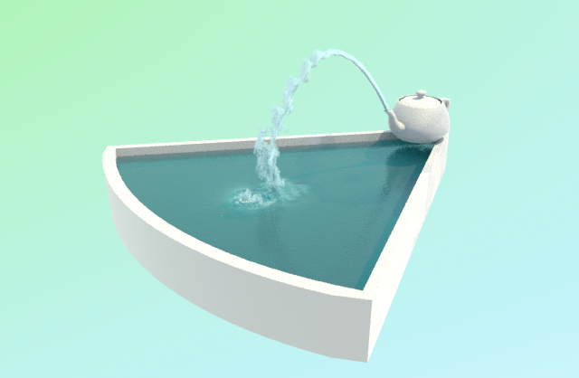

使用流体,可以模拟水、油、蜂蜜和熔岩等液体的物理属性,可以复制重力、与对象碰撞以及运动场造成破裂的效果,从而得到所需结果。
