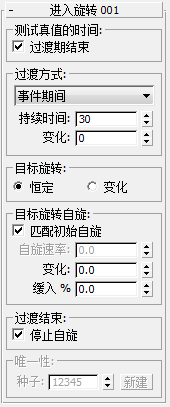

该用户界面出现在“粒子视图”对话框右侧的“参数”面板中。
“测试真值的时间”组
过渡期结束
启用时,在指定的过渡期结束时,粒子的测试结果为真,有资格重定向到下一个事件。禁用时,粒子即使已关联,也无法转到下一个事件。禁用此选项会禁用“转到旋转”的测试部分。默认设置为启用。
“过渡方式”组
确定“粒子流”应用指定计时的方式,通过“时间”和“变化”值进行定义。默认设置为“事件期间”。
可能的选项包括:
  • 绝对时间时间是指系统的总时间。每个粒子将在“时间”所指定的帧数处到达目标方向。
  • 粒子年龄时间是指粒子已出生的时间。每个粒子在年龄达到“时间”指定的值时到达目标方向。
  • 事件期间时间是指粒子已进入当前事件的时间。每个粒子在当前事件中达到“时间”指定的帧数时到达目标方向。
持续时间
粒子到达目标方向所需的帧数。默认设置是 30。
变化
“持续时间”可随机变化的帧数。默认值为 0。
为了获取每个粒子到达目标方向的实际时间,系统将“变化”值乘以 -1.0 到 1.0 之间的某个随机数,然后将结果与“持续时间”值相加。例如,如果“持续时间”为 60,“变化”为 20,则每个粒子到达目标方向的时间将在 40 到 80 帧之间。
“目标旋转”组
将方向型操作符与“转到旋转”测试同时使用时,此设置可以确定测试是一次性设置目标方向还是动态设置目标方向。
  • 恒定(默认设置。)定义方向型操作符设置粒子的恒定方向。
    例如,如果使用设置为方向矩阵而非“速度空间跟随”的“旋转”操作符,则“转到旋转”操作符将一次性获取目标方向,然后使用该方向作为目标。
  • 变化定义方向型操作符设置粒子不断变化的旋转。每个帧所需的最终旋转可能会有所不同。
    例如,如果将测试与设置为“速度空间跟随”的“旋转”操作符同时使用,测试将不断调整粒子的旋转,以便完成不断变化的最终旋转。
“目标旋转自旋”组
定义每个粒子在到达目标方向时的角速度。
匹配初始自旋
将过渡期结束时的角速度设置为粒子进入事件时的角速度。
注: 旋转的轴可能仍会有所不同,因为是动态计算,使粒子逐渐旋转到目标方向。
自旋速率
定义每个粒子在到达目标方向时的角速度(每秒的度数)。只有在禁用“匹配初始旋转”时才可用。默认设置是 0.0。
要平滑地过渡到目标方向,请设置为 0.0
变化
定义粒子在到达目标方向时“自旋速率”值的随机变化。默认设置是 0.0。
为了获取每个粒子的最终角速度,系统将“变化”值乘以 -1.0 到 1.0 之间的某个随机数,然后将结果与“自旋速率”值相加。例如,如果“自旋速率”为 6.0,“变化”为 1.0,每个粒子的最终角速度将在 5.0 到 7.0 度/秒之间。
缓入 %
定义达到最终旋转速率的曲线。默认设置为 0.0。
设置为 0.0 时,测试在初始旋转速率和最终旋转速率之间生成一个线性插值,设置为 100.0 时,最终旋转速率会更早达到。为了最平滑地到达目标方向,应将“自旋速率”和“变化”设置为 0.0,将“缓入”设置为 100.0。
“过渡结束”组
停止旋转
启用时,在粒子到达目标方向时停止粒子的旋转。默认设置为启用。
即使“自旋速率”微调器设置为 0.0,我们仍建议您选中此复选框,以避免因为计算平均值和边界值的误差而减慢结束时的旋转速度。
“唯一性”组
“唯一性”设置可以使“变化”选项随机化。
种子
指定随机化值。
新增特性
使用随机化公式计算新种子。
