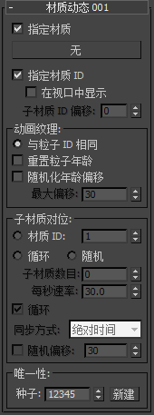

该用户界面出现在“粒子视图”对话框右侧的“参数”面板中。
注: “材质动态”卷展栏上的单选按钮允许根据是否使用动画纹理或复合材质,以几种不同方式将材质 ID 指定给粒子。默认设置为“与粒子 ID 相同”。
指定材质
启用时,该操作符将指定的材质(请参见下一参数)指定给粒子。默认设置为启用。
[按钮]
使用此按钮可将材质指定给操作符。单击此按钮,然后使用“材质/贴图浏览器”选择材质。或者,将材质从“材质编辑器”示例窗拖至此按钮。
将材质指定给操作符后,其名称将出现在此按钮上。
指定材质 ID
启用时,该操作符会为每个粒子定义一个材质 ID 数目。默认设置为启用。
通常,此选项应保持启用状态。粒子流将材质 ID 用于“粒子年龄”贴图,以找到粒子的其他属性,包括其寿命和当前年龄。它将材质 ID 用于复合材质,以了解将那个子材质指定给粒子。
在视口中显示
启用时,如果粒子显示为几何体,在视口中材质会显示为应用于粒子上。
子材质 ID 偏移
材质继承与多维/子对象材质一起使用时,“材质动态”操作符会将此值添加到“材质 ID”值以创建子材质 ID。粒子流将使用此 ID 根据材质中的子材质 ID 确定继承材质中的哪些子材质,然后将这些子材质应用于其事件中的粒子。
“动画纹理”组
与粒子 ID 相同
将同一材质 ID 指定给某个粒子作为其粒子 ID。当使用的材质包含动画纹理(如“位图”、“粒子年龄”或“粒子运动模糊”贴图)时选择此设置。
注: “粒子流”将“粒子 ID”从 0 开始连续指定给出生的粒子。虽然最高的粒子 ID 可超过 2,000,000,000,但最高的 材质 ID 可为 65535。此后的编号顺序将再次从 0 开始。因此,在指定给“材质动态”操作符的材质中使用“粒子年龄”贴图时,要获得最佳效果,请使用 65,536 或更少的总粒子数。
重置粒子年龄
启用时,当粒子进入事件时,将每个粒子的年龄设置为 0。
将动画材质用于“位图”贴图时,启用此选项可确保动画总是从第一帧开始播放。
随机化年龄偏移
启用时,“粒子流”将随机改变粒子年龄与开始的材质 ID 之间的差异。最大差异由“最大偏移”参数确定。
最大偏移
“粒子流”可以随机改变粒子年龄的最大帧数。
“子材质对位”组
使用复合材质(如“多维/子对象”)时,这些设置允许选择该操作符更改材质 ID 指定的依据,并指定更改的速率。
材质 ID
为所有粒子指定相同的材质 ID。使用此数值字段可以设置 ID 值。
循环
按递增序列顺序为每个粒子指定一个范围从 1 到 N 的材质 ID,其中 N 为子材质数目。指定的第一个 ID 是 1,然后是 2,继续每个粒子增加 1,直到 N 为止;然后再次从 1 开始,不断循环。
随机
为每个粒子指定一个范围从 1 到 N 的随机材质 ID,其中 N 为子材质数目。
子材质数目
使用“循环”或“随机”选项为粒子指定的最大 ID 数目。
通常,将此值设置为与“多维/子对象”材质中的子材质数目相同。如果将其设置为较小的数值,该操作符将只能使用所设数目的子材质,从第一个子材质开始,依次累加。
注: 3ds Max 会自动将该值设置为材质中子材质的数目,此设置仅进行一次,即第一次将材质应用于该操作符时。材质本身中任何后续更改或将另一材质应用于该操作符,都不会更改或更新此设置。
每秒速率
设置指定的材质 ID 每秒递增的次数。如果此值与粒子进入事件的速率相同,则为每个粒子指定一个 ID。如果此值小于粒子进入事件的速率,则会为多个粒子提供相同的 ID,或者如果此值大于粒子进入事件的速率,则“粒子流”为每个粒子指定 ID 时每次增加的值大于 1。
例如,如果粒子进入事件的间隔为 1/60 秒,且“每秒”设为 30,则每对粒子将分配一个相同的 ID。或者,如果粒子进入事件的间隔为 1/15 秒,且“每秒”设为 30,那么每个粒子的 ID 将增量(或随机变化)两次。
循环
启用时,如果已指定了最后一个 ID,“粒子流”将循环回第一个 ID 并继续循环。禁用此选项时,“粒子流”为所有后续粒子指定最后一个循环 ID。只能和“循环”指定方法一起使用。默认设置为禁用。
例如,假设要使进入事件的前八个粒子使用不同的材质,而所有后续粒子使用第九个材质。为此,应该创建一个具有九个子材质的“多维/子对象”材质,然后将其指定给“材质动态”操作符。选择“循环”指定方法,然后将“子材质数目”设置为 9。将“每秒速率”值设置为粒子进入事件的速率。最后,禁用“循环”。
同步方式
为应用动画参数选择时间帧。仅与“材质 ID”和“循环”选项一起使用。
  • 绝对时间为参数设置的任意关键点在设置关键点的实际帧应用。
  • 粒子年龄为参数设置的任意关键点在每个粒子存在的相应帧处应用。
  • 事件持续时间参数设置的任意关键点在每个粒子第一次进入事件时开始应用于粒子。
随机偏移
启用时,“粒子流”将随机改变粒子年龄与已指定的材质 ID 之间的差异。最大差异由数值参数确定。仅与“材质 ID”和“循环”选项一起使用。
“唯一性”组
“唯一性”设置可以使用“随机”选项改变指定 ID 的序列,并使用“随机化年龄偏移”选项改变偏移。
种子
指定随机化值。
新增特性
使用随机化公式计算新种子。
