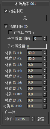

“材质频率”操作符允许将材质指定给事件,并指定每个子材质在粒子上显示的相对频率。通常,此材质是“多维/子对象”或其他复合材质,可通过为最多 10 个不同的子材质(或材质 ID)中的每一个设置一个百分比来指定频率。“粒子流”根据这些百分比按随机序列将 ID 指定给粒子。还可以采用其他使用子材质的材质,如“双面”和“顶/底”。
该用户界面出现在“粒子视图”对话框右侧的“参数”面板中。
通常,此选项应保持启用状态。粒子流将材质 ID 用于复合材质,以了解将那个子材质指定给粒子。
该值并非绝对,而是相对于其他设置。继续上一示例,如果希望所有五个材质以相同频率出现,则需要为材质 ID #1–5 设置相同的非零值;实际值是多少无关紧要。另一方面,如果希望材质以递减的频率出现,则最好将较低的“材质 ID”设置设置为相对较高的值,如 100、80、50、33 和 10。在这种情况下,为每个粒子指定材质 ID 1 的可能性是指定材质 ID 3 的两倍,是指定材质 ID 5 可能性的十倍。
材质 ID 指定的实际序列是随机的,并且可以通过更改“唯一性种子”设置来改变。
“唯一性”设置可以改变指定 ID 的随机序列。
