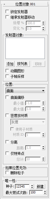

界面
该用户界面出现在“粒子视图”对话框右侧的“参数”面板中。

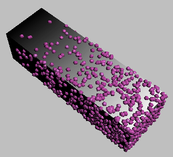

  • 灰度“粒子流”会在内部将基于材质的颜色(漫反射)转化为灰度,然后在较明亮的区域发射较多的粒子,在较暗的区域发射较少的粒子。
    长方体发射器通过渐变进行贴图。“位置对象”设置为“密度按材质”“灰度”时,在长方体较亮区域粒子出现的频率较高。
