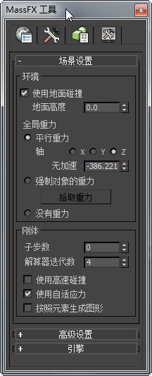

“场景设置”卷展栏
“环境”组
通过这些设置可以控制地面碰撞和重力。要模拟重力,您可以使用 MassFX 包含的力或 3ds Max 中的重力空间扭曲。也可以选择根本不使用重力。
使用地面碰撞
启用时,MassFX 使用地面高度级别的(不可见)无限、平面、静态刚体,即,与主栅格平行或共面。此刚体的摩擦力和反弹力值为固定值。默认设置为启用。
提示: 使用地平面作为模拟的便捷测试台。
地面高度
启用“使用地面碰撞”时地面刚体的高度。以活动的单位指定。
全局重力
这些设置应用于启用了“使用世界重力”的刚体和启用了“使用全局重力”的 mCloth 对象。
  • 重力方向应用 MassFX 中的内置重力。您可以通过以下设置调整此力:
    • 应用重力的全局轴(参见下面的“加速度”)。对于标准上/下重力,将“轴”设置为 Z;这是默认设置。
    • 加速度以单位/平方秒为单位指定的重力。使用 Z 轴时,正值使重力将对象向上拉,负值将对象向下拉(标准效果)。
      作为参考,地球的重力大约为 –981.001 cm/s2 = –386.221 in/s2 = –32.185 ft/s2 = –9.81 m/s2
  • 强制对象的重力可以使用重力空间扭曲将重力应用于刚体。首先将空间扭曲添加到场景中,然后使用“拾取重力”按钮将其指定为在模拟中使用。
    此选项使用与 MassFX 重力相同的比例,但具有正值而不是负值,因此对于实际地球重力,如果“系统单位比例”设置为 1.0 英寸,则将空间扭曲“强度”设置为 386.221 对于其他系统单位,请参见前面的“加速度”。
    使用此选项的主要优点是,用户可以通过旋转空间扭曲对象在任何方向应用重力。“衰退”选项不起作用,重力始终使用“平面”选项,将其设置为“球形”没有任何效果。
    提示: 使用“力”卷展栏设置,您可以对各个对象应用不同的重力设置。
  • 无重力选择时,重力不会影响模拟。
“刚体”组
如果碰撞和约束看起来在模拟中无法正常使用,请尝试调整这些设置。
子步数
每个图形更新之间执行的模拟步数,由以下公式确定:(子步数 + 1) * 帧速率。如果帧速率为 30fps,则子步数为 0 时每秒 30 模拟步数,子步数为 1 时每秒 60 模拟步数,子步数为 2 时每秒 180 模拟步数,依此类推。“子步数”的最大值为 159,在帧速率为 30fps 的动画中将生成每秒 4800 模拟步数。使用的“子步数”值越高,生成的碰撞和约束结果就越精确,但会降低性能。
解算器迭代次数
全局设置,约束解算器强制执行碰撞和约束的次数。如果模拟使用许多约束,或关节错误公差非常低,则可能需要更高的迭代次数值。通常不需要此值高于 30。
使用高速碰撞
全局设置,用于切换连续的碰撞检测。
如果刚体的移动速度非常快以致于从一个模拟帧到下一个模拟帧可移动非常远的距离,那么一个刚体可以“穿越”另一个刚体。例如,低帧速率动画中的快速移动保龄球,在某一帧时位于瓶柱的一侧,而在下一帧移动到瓶柱的另一侧。在此情况下,保龄球和瓶柱之间不发生所需碰撞。
可以通过增加模拟的帧速率和/或子步数来解决此问题。但是,这些设置是全局应用的;如果将这些设置增加到足够大来修正某个快速移动的对象,将会导致整个模拟的性能降低。当启用“使用高速碰撞”时,MassFX 查找任何快速移动的刚体,并在跨越上一帧和当前帧之间的位置创建简化的碰撞图形。例如,将保龄球从瓶柱的一侧拉伸到另一侧,成为一个胶囊;由于胶囊和瓶柱发生重叠,因此 MassFX 会检测到碰撞。
默认情况下,MassFX 设置阈值速度,如果刚体的速度高于该阈值,将以试探方式(即,基于经验数据)对刚体应用“使用高速碰撞”。要指定自定义值,请使用“高速碰撞” “最小速度”设置
注: 此模式仅适用于有限的碰撞情形。动力学刚体也必须启用“使用高速碰撞”,移动速度必须高于“最小速度”阈值,且必须与以凸面外壳作为物理图形的静态刚体发生碰撞。
使用自适应力
启用时,MassFX 会通过根据需要收缩组合防穿透力来减少堆叠和紧密聚合刚体中的抖动。

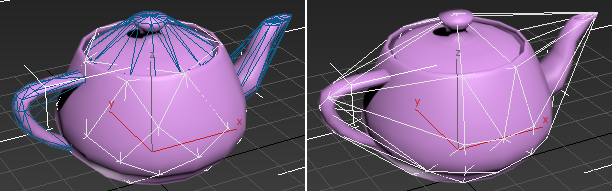

生成每个元素的图形
启用并将“MassFX 刚体”修改器应用于对象后,MassFX 会为对象中的每个元素创建一个单独的物理图形。禁用时,MassFX 会为整个对象创建单个物理图形。后一个选项可能不太精确,但模拟速度更快。
例如,3ds Max 中的茶壶基本体包含四个元素:壶体、壶把、壶嘴和壶盖。下图将启用和禁用“生成每个元素的图形”时为茶壶生成的物理图形进行比较。左侧的版本有四个物理图形,仍有一些“封闭”的凹面区域(例如壶把内部),但它更接近于茶壶的实际形状。
左:按照元素生成图形 = 启用
右:按照元素生成图形 = 禁用
注: 此开关仅适用于后续创建的刚体。无法在单个图形与每个元素的图形模式之间切换现有的刚体修改器。
