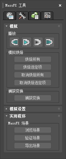

此卷展栏提供控件,用于运行模拟、烘焙关键帧的动力学变换,以及指定动力学实体的起始变换。
(重置模拟)此命令与“动画”菜单
“模拟 - MassFX”
“模拟”子菜单上的重置模拟以及 MassFX 工具栏上的
的功能相同。
(开始模拟)如果模拟暂停,请再次单击“启动模拟”以从当前模拟帧处恢复模拟。
模拟运行时,时间滑块为每个模拟步长前进一帧,从而导致运动学刚体作为模拟的一部分进行移动。
此命令与“动画”菜单
“模拟 - MassFX”
“模拟”子菜单上的“播放模拟”以及 MassFX 工具栏上的
的功能相同。
(开始没有动画的模拟)此命令与 MassFX 工具栏上的
(在“开始模拟”弹出按钮上)的功能相同。
(逐帧模拟)此命令与“动画”菜单
“模拟 - MassFX”
“模拟”子菜单上的“逐帧模拟”以及 MassFX 工具栏上的
的功能相同。
烘焙可以创建动力学对象的标准关键帧动画,并将它们转换为运动学对象。有关详细信息,请参见烘焙模拟结果。
例如,您可以使用它来启动含有稳定堆砖的模拟。可以在空气中创建一堆砖,运行模拟,等到一切都静止下来,然后调用此菜单命令。此后,重置模拟将始终返回砖至其新的堆积位置。
