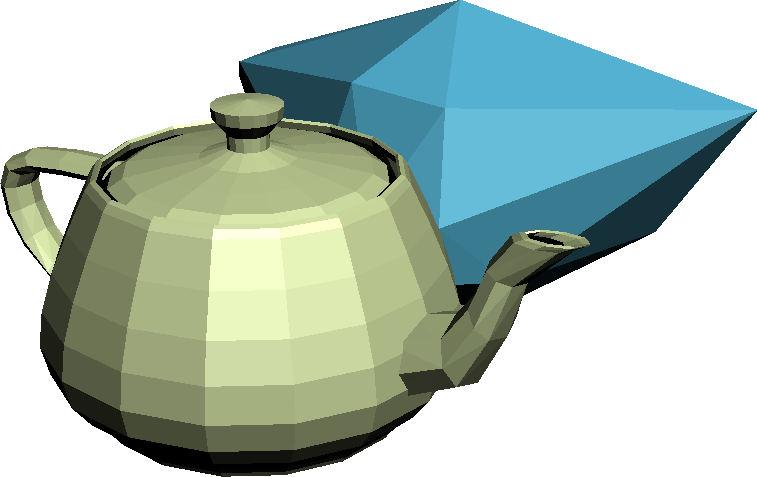

物理图形与图形网格
图形网格(茶壶)及其简化的物理图形
如果没有 MassFX,场景中的每个网格都是一个图形网格:对象的视觉表示。要优化实时游戏的图形网格或加快渲染速度,可以编辑其多边形。
要进行物理模拟,还需要能够控制所处理的信息量。通常,进行模拟所需的信息量远少于图形表示所需的信息量。例如,如上图所示,在物理模拟中,(图形)茶壶可以表示为一个简单的凸面(物理)外壳或图形。
物理图形可以是多边形的集合(例如用于茶壶的多边形集合),也可以是一个更简单的内置图形。MassFX 中可用的图形是球体、长方体和胶囊。只要有可能,就将这些图形用于物理图形,因为它们比多边形表示更平滑、速度更快。
例如,物理图形中具有面状凸面外壳的沙滩球会在地面上不平稳地滚动。使用内置的球体物理图形表示球可使其平滑滚动并产生更好的性能。
提示: 在“MassFX 工具”对话框中,使用“物理网格”卷展栏上的“网格类型”参数设置物理图形。在“修改”面板上,使用“物理图形”面板上的“图形类型”选项进行设置。

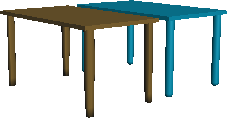

合成物理表示
此时,您可能会问:除了球形沙滩球和长方体的箱子,简单图形还有哪些用处?将茶壶模拟为球体、长方体或胶囊不太真实。
答案在于是否能合成图形。虽然最常见的情况是单个物理图形表示单个图形网格,但可以用任意数量的物理图形表示单个图形网格。
下图显示了单个图形网格表示一张木桌。单个凸面外壳(蓝绿色长方体)可以用于模拟,只要桌子旁没有椅子或桌子下面没有试图滚动的对象。如果执行此操作,因为动力学刚体无法使用凹面网格(请参见下一节),所以需要从一组连接的物理图形合成物理表示。
具有凸面物理图形的桌子图形网格
下图显示了将一个长方体和四个胶囊图形用于物理表示的同一张桌子。
具有多个物理图形的桌子图形网格
有关将多个物理图形添加到刚体的详细信息,请参见“物理图形”卷展栏
