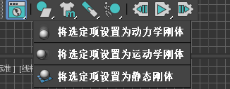

“刚体”弹出按钮
将选定项设置为动力学刚体
将未实例化的 MassFX 刚体修改器应用到每个选定对象,并将“刚体类型”设置为“动力学”,然后为对象创建单个凸面物理图形。如果选定对象已经具有 MassFX 刚体修改器,则现有修改器将更改为动力学,而不重新应用。
此命令与“模拟”菜单 “刚体”“将选定项设置为动力学刚体”上的“将选定项设置为动力学刚体”功能相同。
将选定项设置为运动学刚体
将未实例化的 MassFX 刚体修改器应用到每个选定对象,并将“刚体类型”设置为“运动学”,然后为每个对象创建一个凸面物理图形。如果选定对象已经具有 MassFX 刚体修改器,则现有修改器将更改为运动学,而不重新应用。
此命令与“模拟”菜单 “刚体”“将选定项设置为运动学刚体”上的“将选定项设置为运动学刚体”功能相同。
将选定项设置为静态刚体
将未实例化的 MassFX 刚体修改器应用到每个选定对象,并将“刚体类型”设置为“静态”。为对象创建单个凸面物理图形。如果选定对象已经具有 MassFX 刚体修改器,则现有修改器将更改为静态,而不重新应用。
此命令与“模拟”菜单 “刚体”“将选定项设置为静态刚体”上的“将选定项设置为静态刚体”功能相同。

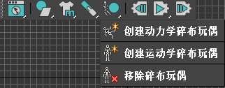

“碎布玩偶”弹出按钮
使用这些控件,可以使骨骼系统character studio Biped 参与 MassFX 模拟,或从模拟中移除角色。选择角色中的任一骨骼或关联的蒙皮网格,然后选择“碎布玩偶”命令,它会影响整个系统。请参见 MassFX 碎布玩偶
创建动力学碎布玩偶
设置选定角色作为动力学碎布玩偶。其运动可以影响模拟中的其他对象,同时也受这些对象影响。
创建运动学碎布玩偶
设置选定角色作为运动学碎布玩偶。其运动可以影响模拟中的其他对象,但不会受这些对象的影响。
移除碎布玩偶
通过删除刚体修改器、约束和碎布玩偶辅助对象,从模拟中移除选定的角色。
