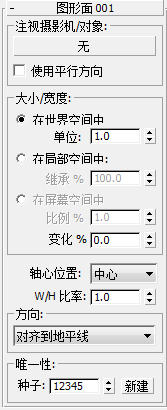

界面
“注视摄影机/对象”组
使用此控件可以定义粒子将要朝向的摄影机或对象。此对象名为注视对象。从技术上讲,朝向是通过保持每个粒子的局部 Z 轴指向“注视”对象来维持的,或当启用“使用平行方向”时,通过与“粒子源”图标和“注视”对象之间的向量对齐来维持。
- 名称
- 在拾取一个“注视”对象后,其名称会显示在此处。
- 拾取摄影机或对象
- 单击此按钮,然后选择场景中的摄影机或对象,用作“注视”对象。置于有效对象上时,鼠标光标变为交叉图形。
- 使用平行方向
- 当禁用时,所有粒子会继续旋转,以保持朝向“注视”对象的位置。每个粒子的方向不同,这是由于其位置不同于其他粒子。当启用时,所有粒子朝向同一个方向,其方向由粒子源 Gizmo 中心和“注视”对象之间的虚拟线定义。默认设置为禁用状态。
“大小/宽度”组
使用这些设置可以指定设置大小和大小参数的坐标系。此组中的数值设置不能设置动画。
- 在世界空间中使用世界坐标系按系统单位设置绝对大小。
单位使用“在世界空间中”选项,按系统单位设置粒子大小。范围从 0 到 1000000000。默认值为 1。
- 在局部空间中在局部空间中设置相对于现有大小的粒子大小。“粒子流”使用现有图形的尺寸来确定“朝向矩形”的大小。
继承 %设置正面粒子的大小,以现有大小的百分比表示。范围从 0 到 100。默认值为 100。
- 在屏幕空间中设置正面粒子的大小,以屏幕宽度的百分比表示。每个粒子的实际大小会按整个动画过程的需要进行更改(这取决于其到摄影机的距离),使得从摄影机的视点来看粒子大小保持恒定。
仅当“注视”对象为摄影机且“使用平行方向”禁用时此选项可用。
比例 %设置粒子的大小,以屏幕宽度的百分比表示。默认值为 1。
变化 %设置粒子大小可以变化的百分比。默认值为 0。
- 轴位置
- 指定当维持朝向方向时旋转所围绕的部分粒子。可以从下拉列表中选择的选项为“顶”、“中心”和“底”。默认设置为“中心”。
使用“顶”和“底”,则对应面的中心将用作旋转的粒子中心。
例如,当粒子位于曲面上并且每个粒子都为爆炸时,此选项很有用。在这种情况下,您可能希望整个粒子矩形出现在曲面上,因而会将“轴位置”设置为“底”。
- W/H 比率
- 定义图形矩形的纵横(宽度与高度)比。
将此比率调整为虚拟的粒子贴图的比率。对于常用的 TV 纵横比 4:3,将 W/H 比率设置为 1.33。此参数不能设置动画。范围为 0.001 至 1000。默认值为 1(正方形粒子)。
此值不能设置动画。
“方向”组
使用此下拉列表来选择粒子在轴上旋转的方式,此轴并非由“注视”方向指定。
- 对齐到地平线(默认设置。)使顶边与地平线(世界坐标 XY 平面)对齐。
- 对齐速度跟随将每个粒子的右侧面用作主导边,从而使顶和底边与粒子移动的方向对齐。
- 随机随机定向顶边。
- 允许自旋若要自旋粒子,请选择此选项,并在相同事件中使用旋转操作符。在旋转操作符中,将“旋转轴”设置为“粒子空间”并使用默认轴的值:X=0,Y=0,Z=1。
“唯一性”组
“唯一性”设置能够更改大小/宽度随机变化。
- 种子
- 指定随机化值。
- 新增特性
- 使用随机化公式计算新种子。
