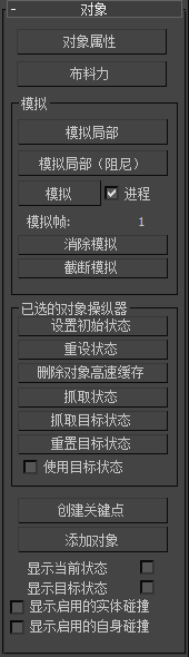

界面
对象属性
用于打开“对象属性”对话框,在其中可定义要包含在模拟中的对象,确定这些对象是布料还是冲突对象,以及与其关联的参数。
布料力
向模拟添加类似风之类的力(即场景中的空间扭曲)。单击“布料力”以打开“力”对话框。要向模拟添加力,可在左侧的“场景中的力”列表中,突出显示要添加的力,然后单击 > 按钮,将其移动到“模拟中的力”列表中,从而将其添加到模拟中。此后,该力就将影响到模拟中的所有布料对象。
要从模拟移除力,可在右侧的“模拟中的力”列表中,突出显示要移除的力,然后单击 < 按钮,将其移动到“场景中的力”列表中。
“模拟”组
要运行布料模拟,可单击此组的三个模拟按钮中的任意一个按钮。要中止模拟,可按下 Esc;或者如果“布料模拟”对话框已打开(即“进度”处于启用状态),可单击“取消”按钮。
模拟本地
不创建动画,开始模拟进程。使用此模拟可将衣服覆盖在角色上,或将衣服的面板缝合在一起。
模拟本地(阻尼)
和“模拟本地”相同,但是为布料添加了大量的阻尼。将衣服缝合到一起时,如果面板以高速接合在一起将会出现问题。使用阻尼模拟可以减轻这一问题的影响。

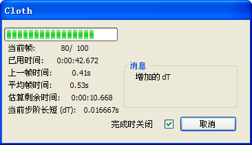

进程
开启之后,将在模拟期间打开“布料模拟”对话框。该对话框显示模拟进度,其中包括时间信息以及有关错误或时间步阶调整的消息。
“布料模拟”对话框在模拟运行时显示有关模拟的信息。
模拟帧
显示当前模拟的帧数。
消除模拟
删除当前的模拟。这将删除所有布料对象的高速缓存,并将“模拟帧”数设置回 1。
截断模拟
删除模拟在当前帧之后创建的动画。
例如,如果动画已经模拟到 50 帧,但是只希望保存从 0 到 30 帧的动画关键点,可将时间滑块设置到 30 帧,然后单击此按钮。即从 31 帧开始删除模拟。
已选的对象操纵组
设置初始状态
将所选布料对象高速缓存的第一帧更新到当前位置。
重设状态
将所选布料对象的状态重设为应用修改器堆栈中的布料之前的状态。单击此项后,将清除模拟;即“模拟帧”设置回 1。
