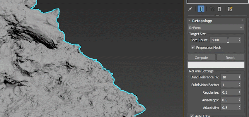

用户定义的默认值现在可通过 UI 中的上下文菜单使用。
作为新的上下文菜单改进(请参见动画控制器改进)的一部分,现在可以直接在 UI 中设置用户定义的默认设置(以前只能通过 Maxscript 获得),以便在许多微调器、复选框、单选按钮、文本字段、下拉菜单和颜色中自定义属性。
在微调器、复选框、单选按钮、滑块、文本字段等上单击鼠标右键时,将显示两个新参数“设置为新默认设置”和“恢复为出厂默认值”:
- “设置为新默认设置”将采用当前参数值并将其设置为默认值。此更改不仅会在当前会话中持续存在,而且在更改或重置之前将保持默认值。可以使用右键单击菜单中已有的“使用默认值”(Ctrl + 右键单击)恢复到此新默认值。
- 使用新的“恢复为出厂默认值”右键单击选项可恢复为原始默认值。
- 新的默认值存储在 DefaultParameters.ini 文件中,位于可以使用配置用户和系统路径自定义的设置路径中。可以共享此文件,或将其删除以将所有自定义预设重置为原始默认值。
