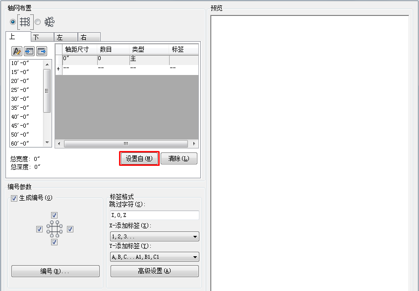

在“柱网轴线”对话框中,单击“设置自”。“柱网轴线”对话框将暂时关闭。
选择现有增强型柱网轴线或规则轴网。
在“柱网轴线”对话框中,选定轴网的提取数据显示在“轴网布置”表中。也将生成并显示选定轴网的预览。
如果需要,请设置轴网的其他特性。
按“确定”,然后在图形中插入轴网。
