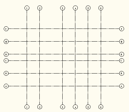

创建具有不同轴距尺寸的增强型轴网的步骤
可以创建具有不同轴距尺寸的轴网。

  8. 按 Enter 键,然后在图形中插入轴网。
    注: 在插入轴网后,可以手动缩短和延长轴距尺寸。新的轴距尺寸在“柱网轴线”对话框的输入表中将自动修改。
