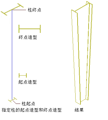

创建单一线段的自定义结构杆件
单段杆件可以具有相同的起始造型和结束造型,您也可以指定不同的起始造型和结束造型。例如,可以通过为单一线段的柱指定不同的起点和终点造型来创建一个斜锥脚柱。
创建斜锥脚柱

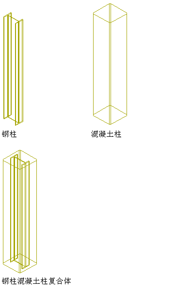

还可以通过将构件添加到杆件中来将不同的造型指定给同一单一线段杆件。通过在设计规则中添加构件,以及将不同的造型指定给同一线段,可以创建带有重叠造型的结构杆件。例如,可以将带有钢柱造型的构件添加到混凝土柱中,以创建包裹着混凝土的钢柱。
创建混凝土和钢复合柱

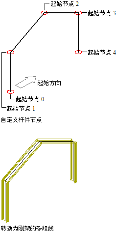

创建多个线段的自定义结构杆件
对于多个线段的结构杆件,可以将不同造型作为该杆件的构件指定给杆件的每个线段。一系列节点(从杆件起点处的 0 开始)与杆件路径的每个顶点相对应。通过将不同造型指定给杆件路径上节点之间的线段,可以创建沿杆件路径从某一造型转换为其他造型的结构杆件。例如,可以使用此方法创建刚架。
创建刚架
