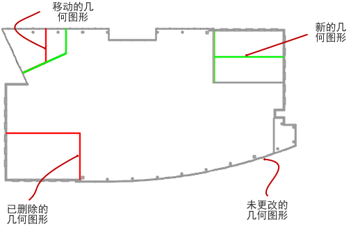

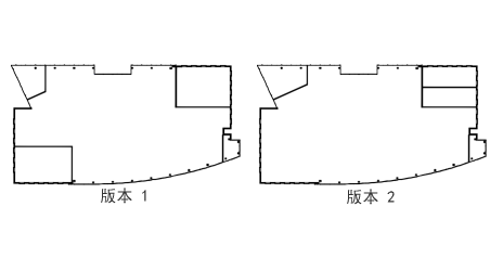

您可以从视觉上比较图形或图形版本之间的几何图形更改。预先指定的颜色集可以区分新添加、已删除、已编辑(例如,移动或调整大小)或未更改的对象。图形版本之间的视觉比较结果将显示在新图形中,而两个图形之间的比较结果将显示在当前图形中。
除了几何差异,还可以在比较图形版本时包括或忽略文字和图案填充差异。在视觉比较结果中显示时,忽略的对象将保留其当前颜色。
