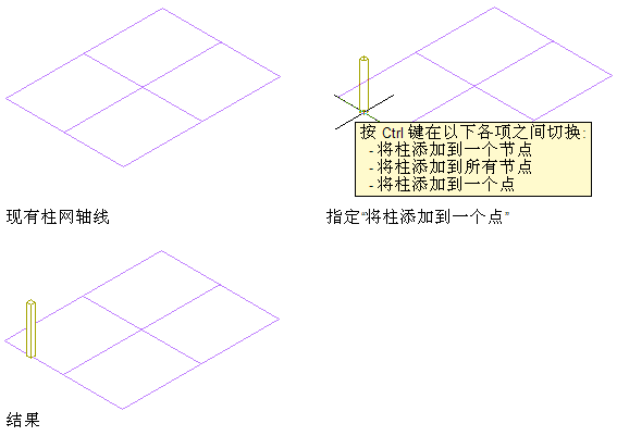

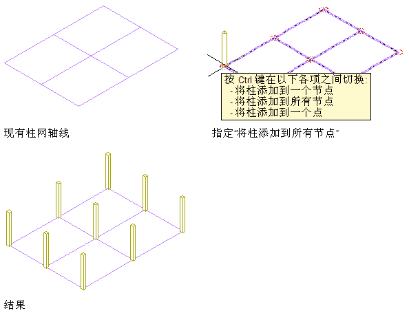

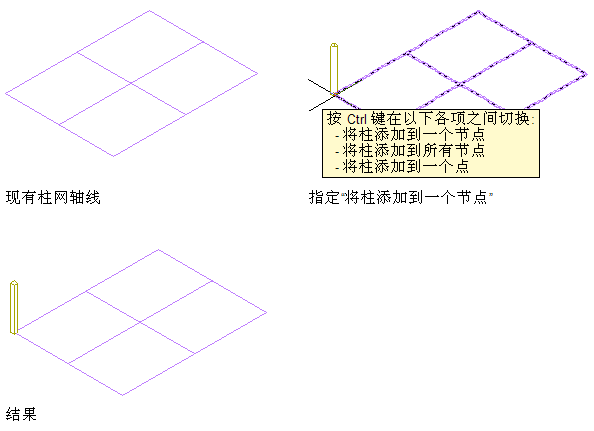

按照以下步骤可以使用您指定的特性设置,在创建柱时将其定位至轴线。该工具中指定的样式提供了柱的造型。在轴线上指定插入点时,造型将沿着当前 UCS Z 轴的正值方向进行拉伸,拉伸截止高度由该工具的“起点偏移”、“终点偏移”和“逻辑长度”特性确定。
将柱添加到柱网轴线的单个节点
将柱添加到柱网轴线的所有节点
将柱添加到柱网轴线的单个点

| 在栅格中的特定节点添加一个柱 | 将光标移至该节点或其附近,然后单击鼠标。将会在距光标位置最近的节点处添加一个柱。 |
| 将柱添加到栅格中所有节点 | 按 Ctrl 键,然后单击鼠标。 |
| 在栅格上或栅格内的特定点添加一个柱 | 按 Ctrl 键两次,将光标移至要添加柱的点,然后单击鼠标。如果“特性”选项板上“在屏幕上指定滚动”的值为“是”,请移动光标根据需要将柱围绕其拉伸轴滚动,然后单击鼠标;或者为滚动角度输入值,然后按 Enter 键。 若从柱终点(顶部)向起点(底部)方向观察,可以看到正值使柱围绕其拉伸轴逆时针滚动。 |
