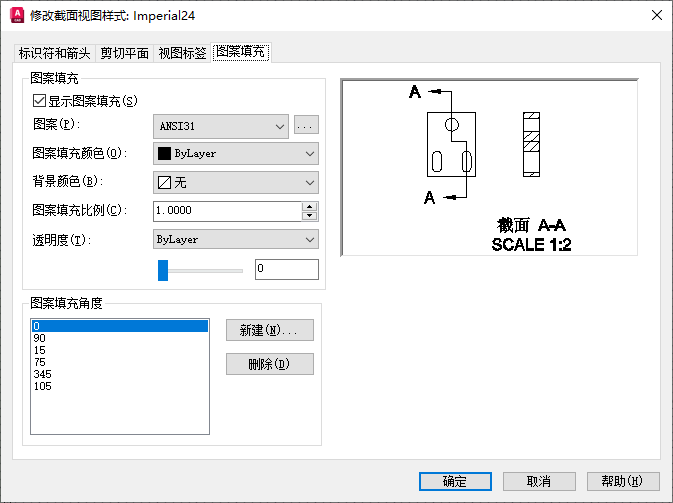

“图案填充”选项卡(截面视图样式管理器)
控制模型文档截面视图内图案填充对象的外观和行为的特性。
VIEWSECTIONSTYLE(命令) 查找:修改
选项列表
将显示以下选项。
图案填充
显示图案填充
选择该选项时,将显示图案填充,以指示由剪切平面剪切的部件。
图案
设置要用于截面视图内所有图案填充的填充图案。
“填充图案”按钮
将显示“填充图案选项板”对话框,该对话框允许用户从 ANSI、ISO 和其他行业标准的填充图案中进行选择。
图案填充颜色
设置要用于截面视图内所有图案填充的颜色。如果单击“选择颜色”(在“颜色”列表的底部),将显示“选择颜色”对话框。也可以输入颜色名或颜色号。
背景色
设置截面视图内图案填充的背景色。选择“无”可关闭背景色。如果单击“选择颜色”(在“颜色”列表的底部),将显示“选择颜色”对话框。也可以输入颜色名或颜色号。
图案填充比例
放大或缩小填充图案。
透明度
设置图案填充的透明度级别。如果选择了“ByLayer”,则已绘制的图层图案填充(默认情况下,为 MD_Hatching)的透明度级别将由滑块指示。
图案填充角度
设置由截面视图内的图案填充使用的角度列表。截面视图中的第一个部件将使用列表中的第一个条目,第二个部件使用第二个条目,依此类推。列表中必须至少包含一个角度。
