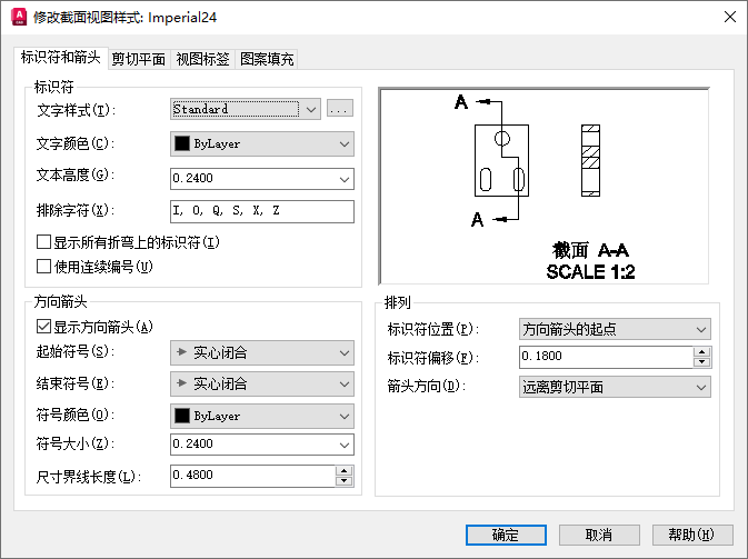

“标识符和箭头”选项卡(截面视图样式管理器)
VIEWSECTIONSTYLE(命令) 查找:修改
选项列表
将显示以下选项。
标识符
控制剖切线上的标识符格式。
文字样式
设置要用于标识符的文字样式。
文字颜色
设置要用于标识符的颜色。如果单击“选择颜色”(在“颜色”列表的底部),将显示“选择颜色”对话框。也可以输入颜色名或颜色号。
文字高度
设置标识符的高度。
排除字符
设置一定不能用作标识符的字符。
在所有折弯上显示标识符
选定后,将在所有折弯上显示剖切线标识符。
使用连续编号
选定后,使用字母表的连续字母命名端点和折弯。
显示方向箭头
选定后,在剖切线的端点处显示方向箭头。
起点符号
设置要用于剖切线起点处的箭头类型。
端点符号
设置要用于剖切线终点处的箭头类型。
符号颜色
设置要用于方向箭头的颜色。两个方向箭头使用相同的颜色。如果单击“选择颜色”(在“颜色”列表的底部),将显示“选择颜色”对话框。也可以输入颜色名或颜色号。
符号大小
设置箭头的大小。您可以从列表中选择典型大小,或为大小输入任意数字值。程序将验证您输入的值将以防止您指定无效的值。
尺寸界线长度
设置方向箭头使用的尺寸界线长度。
标识符位置
设置剖切线标识符的位置和对齐。
标识符偏移
设置要从由标识符位置设置指定的位置偏移剖切线标识符的距离。
箭头方向
指定方向箭头应指向剪切平面还是远离剪切平面。
方向箭头
控制剖切线上的方向箭头格式。
排列
控制剖切线标识符和方向箭头相对于剖切线的起点和终点的位置。
注: 排列也由投影角度(第一个或第三个)控制。
