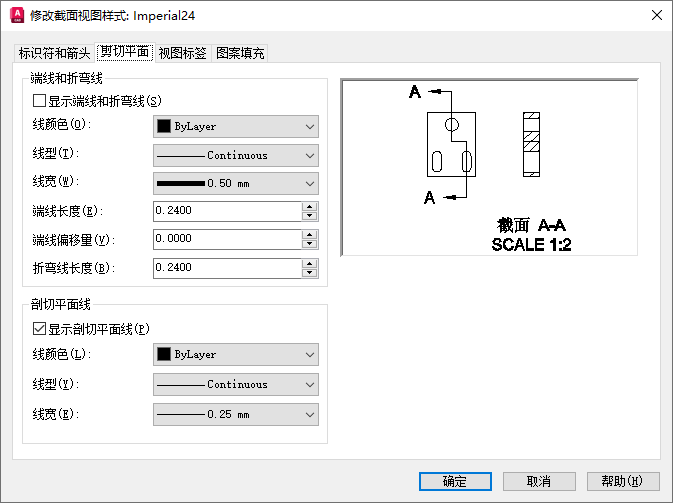

“剪切平面”选项卡(截面视图样式管理器)
设置剖切线使用的端线、折弯线和平面线段的特性。
VIEWSECTIONSTYLE(命令) 查找:修改
选项列表
将显示以下选项。
端线和折弯线
控制剖切线的端线和折弯线段的特性。
显示端线和折弯线
选定后,将显示剖切线的端线和折弯线段。
线颜色
设置端线和折弯线段的颜色。所有端线和折弯线段使用相同的颜色。如果单击“选择颜色”(在“颜色”列表的底部),将显示“选择颜色”对话框。也可以输入颜色名或颜色号。
线型
设置端线和折弯线段的线型。所有端线和折弯线段使用相同的线型。如果单击“其他”,将显示“选择线型”对话框。
线宽
设置端线和折弯线段的线宽。所有端线和折弯线段使用相同的线宽。
端线长度
设置端线线段的长度。
端线偏移量
设置超出方向箭头的延伸的长度。
折弯线长度
在折弯顶点的任一侧上设置折弯线段长度。
显示剪切平面线
选定后,将显示线段以指示整个剪切平面。
线颜色
设置剪切平面线段的颜色。所有平面线段使用相同的颜色。如果单击“选择颜色”(在“颜色”列表的底部),将显示“选择颜色”对话框。也可以输入颜色名或颜色号。
线型
设置剪切平面线段的线型。所有平面线段使用相同的线型。如果单击“其他”,将显示“选择线型”对话框。
线宽
设置剪切平面线的线宽。所有剪切平面线段使用相同的线宽。
剪切平面线
控制剖切线的平面线段的特性。
