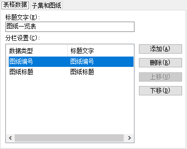

“表格数据”选项卡(“图纸一览表”对话框)
显示表格数据的选项。
SHEETSET(命令) 查找:在图纸集名称上单击鼠标右键 > “插入图纸一览表”
注: 如果激活了“模型”选项卡,或当前布局不是当前图纸集中的图纸,则图纸集快捷菜单上的“插入图纸一览表”不可用。
选项列表
将显示以下选项。
标题文字
指定图纸列表的标题名称。
分栏设置区域
显示图纸列表中的列定义列表。列表中的每一行代表一列。列表中从上到下的顺序表示如何在表中显示列(从左到右)。
“数据类型”列
选择列定义,然后单击“数据类型”列中的条目,将会显示一个列表。用户可以在此列表中更改要在图纸列表的列中显示的信息类型。
“标题文字”列
使用户可以更改图纸列表中每一列的标题文字。
添加
在图纸列表中添加图纸编号列。
删除
从图纸列表中删除选定的列。如果意外删除一列,可以添加“编号”列,然后在数据类型列表中更改其数据类型。
上移
将列列表中选定的列向上移动,并在图纸列表中向左移动。
下移
将列列表中选定的列向下移动,并在图纸列表中向右移动。
