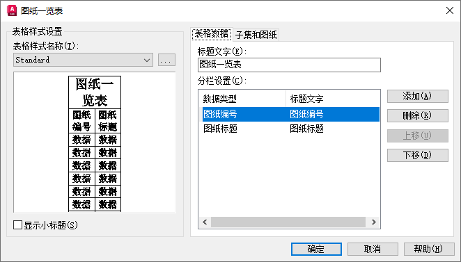

使用户可以编辑当前图形中存在的图纸列表。
“编辑图纸一览表设置”对话框使用户有权访问“插入图纸一览表”对话框中的所有设置。
将显示以下选项。
显示表格样式的选项。
指定用于该表的表样式。单击“浏览”按钮将会显示“表格样式”对话框。
显示当前选定表样式的样例。
选中此选项时,将显示子集的名称,将图纸列表分成几个部分。
显示表格数据的选项。
指定图纸列表的标题名称。
显示图纸列表中的列定义列表。列表中的每一行代表一列。列表中从上到下的顺序表示如何在表中显示列(从左到右)。
选择列定义,然后单击“数据类型”列中的条目,将会显示一个列表。用户可以在此列表中更改要在图纸列表的列中显示的信息类型。
使用户可以更改图纸列表中每一列的标题文字。
在图纸列表中添加图纸编号列。
从图纸列表中删除选定的列。如果意外删除一列,可以添加新的“图纸编号”列,然后在数据类型列表中更改其数据类型。
将列列表中选定的列向上移动,并在图纸列表中向左移动。
将列列表中选定的列向下移动,并在图纸列表中向右移动。
