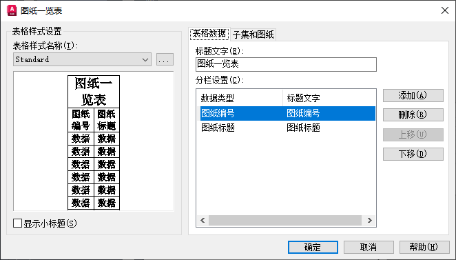

“插入图纸一览表”对话框
创建一个表,列出图纸集中的图纸。
SHEETSET(命令) 查找:“图纸列表”选项卡 > 在图纸集名称或图纸名称上单击鼠标右键 > “插入图纸一览表”
注: 如果激活了“模型”选项卡,或当前布局不是当前图纸集中的图纸,则图纸集快捷菜单上的“插入图纸一览表”不可用。
可将此表添加到当前图纸集中的任何图纸,但是通常将其添加到标题图纸。
该对话框包含两个选项卡。
选项列表
将显示以下选项。
表格样式名称
指定用于该表的表样式。
表格样式预览
显示当前选定表格样式的预览。
包含作为输出中的表头的子集
选中此选项时,将显示子集的名称,将图纸列表分成几个部分。
表格样式设置
显示表格样式的选项。
