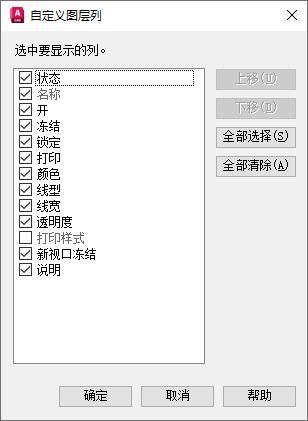

“自定义图层列”对话框
控制图层特性管理器中列的显示和次序。
LAYER(命令) 查找:在任意图层列标签上单击鼠标右键 > “自定义”
选项列表
将显示以下选项。
选中要显示的列
设置要在图层特性管理器中显示的列,以用于当前“模型”选项卡或布局选项卡。
上移
在图层特性管理器中,将已选中的列移至左侧。
下移
在图层特性管理器中,将已选中的列移至右侧。
全部选择
选中列表中的所有列。
全部清除
取消选中列表中的所有列。
