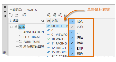

列标签快捷菜单
列名
按名称列出所有列。复选标记指示该列包括在显示中。单击列名称可显示或隐藏列。仅当布局视口处于活动状态时,视口冻结、视口颜色、视口线型、视口线宽和视口打印样式才可用。
自定义
显示“自定义图层列”对话框,从中可以指定需隐藏或显示的列,或者更改列顺序。
最大化所有列
更改所有列的宽度,以使其适合列标题和数据内容。
最大化列
更改选定列的宽度,以使其适合该列的列标题和数据内容。
优化所有列
更改所有列的宽度,以使其适合每一列的内容。
优化列
更改选定列的宽度,以使其适合该列的内容。
冻结列(或解冻列)
通过冻结,可使列及左侧的所有列在滚动时均可见。解冻以便所有列均可滚动。
将所有列恢复为默认值
将所有列设置为其默认的显示和宽度设置。

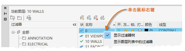

“图层列表”快捷菜单
显示过滤器树
显示“过滤器”列表。清除此选项可以隐藏该列表。与 相同。
在图层列表中显示过滤器
显示位于图层列表顶部的图层过滤器。清除此选项以仅显示图层列表中的图层。

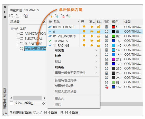

“过滤器列表”快捷菜单
可见性
更改选定过滤器中图层的可见性。
锁定
控制是锁定还是解锁选定过滤器中的图层。
视口
在当前布局视口中,控制选定过滤器中图层的“视口冻结”设置。
隔离组
冻结所有未包括在选定过滤器中的图层。
  • 所有视口。
    • 在所有布局视口中,将未包括在选定过滤器中的所有图层设置为“视口冻结”。
    • 在模型空间中,将冻结不在选定过滤器中的所有图层,当前图层除外。
  • 仅活动视口。
    • 在当前布局视口中,将未包括在选定过滤器中的所有图层设置为“视口冻结”。
    • 在模型空间中,将关闭未包括在选定过滤器中的所有图层,当前图层除外。
重置外部参照图层特性
针对选定外部参照删除外部参照特性替代。可以为选定的外部参照重置所有替代,或者重置特定的外部参照图层特性替代。
新建特性过滤器
显示“图层过滤器特性”对话框。与 相同。
新建组过滤器
创建图层组过滤器。与 相同。
转换为组过滤器
将选定图层特性过滤器转换为图层组过滤器。
重命名
编辑选定的图层过滤器名称。
删除
删除选定的图层过滤器。无法删除“全部”、“所有使用的图层”或“外部参照”图层过滤器。
特性
显示“图层过滤器特性”对话框,从中可以修改选定图层特性过滤器的定义。仅当选定了某一个图层特性过滤器后,此选项才可用。
选择图层
添加或替换选定图层组过滤器中的图层。仅当选定了某一个图层组过滤器后,此选项才可用。
  • 添加。将图层从图形中选定的对象添加到选定图层组过滤器。
  • 替换。用图形中选定对象所在的图层替换选定图层组过滤器的图层。
