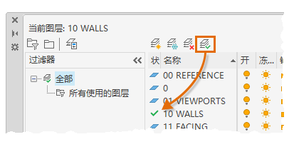

使用图层特性管理器管理图层。 查找
除了图层特性管理器,您还可以在功能区的“常用”选项卡中,访问“图层”面板上的图层工具。
例如,“关闭”按钮可关闭所有选定对象的图层。
默认情况下,将在当前图层上绘制所有新对象。图层特性管理器中的绿色复选标记指示当前图层。
