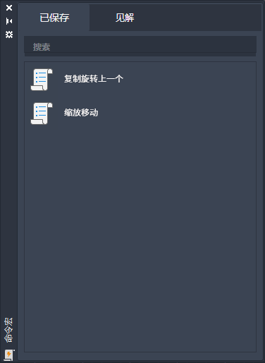

列出以前在“见解”选项卡上显示为宏见解的已保存命令宏。
COMMANDMACROS(命令) 查找
可以在此选项卡中使用或编辑已保存的命令宏。命令宏可帮助您减少重复性任务并改进工作流。使用产品时,可以在“见解”选项卡上找到以宏见解形式显示的新命令宏建议并进行保存。
将显示以下选项。
根据输入的文字字符串对“命令宏”列表进行过滤。
输入的文字字符串将与所有保存的命令宏建议的名称进行比较。
先前从“见解”选项卡保存的命令宏列表。
在命令宏上单击鼠标右键或执行第二次单击时,将显示此上下文菜单。
以下选项可从此菜单访问:
