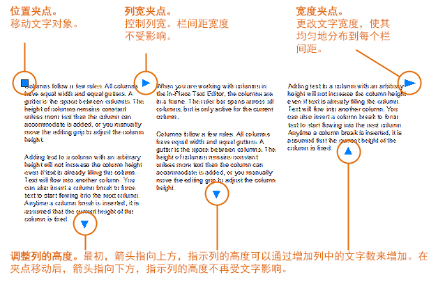

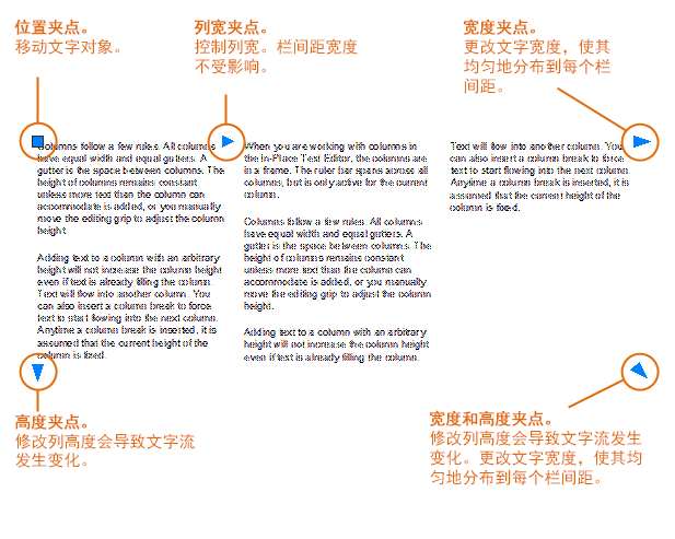

使用夹点调整列
  1. 选择一个多行文字对象以显示夹点。
  2. 拖动夹点以进行必要的调整。
下图演示了如何将夹点与“动态列 - 手动高度”一起使用。
下图演示了如何在静态栏中使用夹点。
注: 通常,夹点会在鼠标按钮释放后更新对象。
