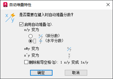

“自动堆叠特性”对话框
设置自动堆叠字符的默认值。
MTEXT(命令) 查找:在“在位文字编辑器”中选择堆叠分数 > > “堆叠特性” > “自动堆叠”
选项列表
将显示以下选项。
启用自动堆叠
自动堆叠在插入符、正斜杠或井号前后输入的数字字符。例如,如果键入 1#3,后跟有效的特殊字符或空格,则输入的文字自动堆叠为斜分数。
斜分数
当启用自动堆叠时,将正斜杠 (/) 转换为斜分数。
水平分数
当启用自动堆叠时,将正斜杠 (/) 转换为水平分数。
注: 无论启用还是关闭自动堆叠,井号始终转换为斜分数,插入符始终转换为公差格式。
删除前导空格
删除整数和分数之间的空格。
